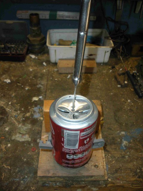

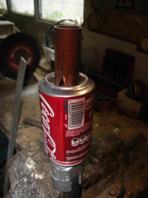

La découpe ouvre boite sur le haut, puis sur le bas.
J'ai voulu (à tord) pousser la plaisanterie jusqu'à préparer deux types de boites, moitié/ moitié:
une percée à 22mm à l'emporte pièce en la calant sur un PVC adapté
une autre découpée en étoile pour créer une spirale d'air montant... boff.

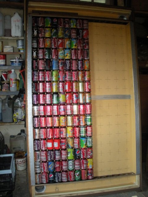

Empilage de 15 canettes par collage au mastic haute température et maintient sur guide équerre obtenu avec 2 planches droites:
Pose sur les collecteurs haut et bas avant peinture et vitrage.

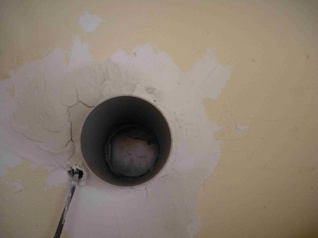

Plaqué au mur exposé Sud, à la verticale
et soufflant directement dans la pièce, commandé au soleil par panneau
Photovoltaïque et ventilateur de Pc en 120mmm
